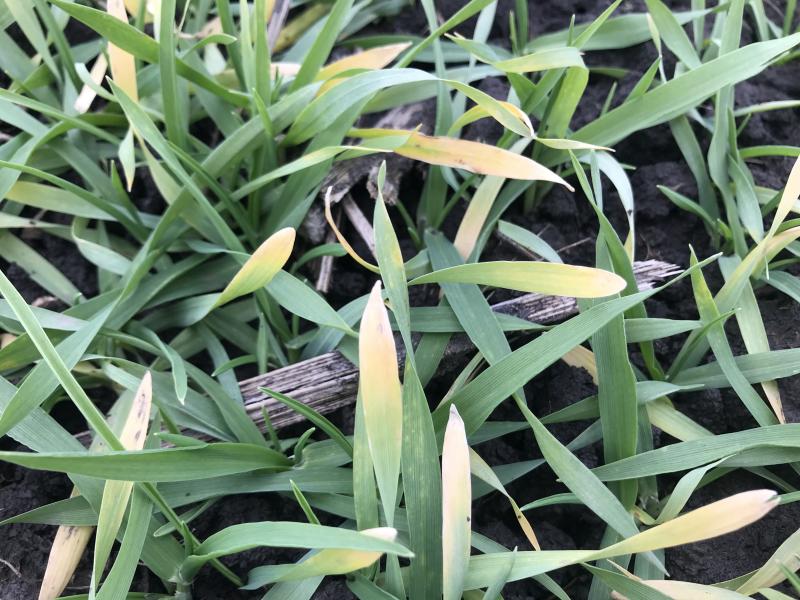

Válasz B.laca #837. hozzászólásáraFelénk 80%-a ilyen. Talán annak nem aki odatolt február közepén legalább 2,5q nitrogént. Én 3,5q szórtam és nincs bennük ilyen eltérés, de ugyan az a mag talaj előkészítés, vetőgép, csak később kapott nitrogént az mind ilyen.
Válasz B.laca #837. hozzászólásárailyen az enyémben is volt,(árpa) kapott 10 kg/ha keserűsót, azt nem mondom hogy tökéletes, de jól behozta a lemaradást.

Mitől lehet az, hogy az idén nagyon heterogén az árpám? Van ahol 30cm-es, mellette lévő sorok meg nincsenek 10cm-esek? Búza is hasonló.
