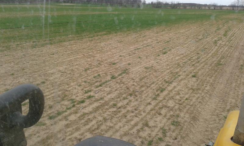

Válasz JD 4630 #621. hozzászólásáraaz utolsó képen a mélyen fekvő és nem annyira homokos föld a zöldebb
Válasz .krisz. #619. hozzászólásáravalami hasonlóra gyanakszok én is. te mit csináltál vele? tomi kristály jó rá?
Válasz Antikaa #620. hozzászólásáraNálunk dettó ez volt, annyira telítődött vízzel a talaj, hogy kirohadt a búza és a tritikálé, csak a dombokon maradt meg.
Válasz Sz_Pisti #618. hozzászólásáraelőtte hagyományos napraforgó volt, 2013ban pedig pihent. napraforgó elött és után szántva volt. talaj minta lett véve,idén nyáron, de még nincs eredményem. az az érdekes, hogy a napraforgó is ezekben a foltokban kikelt és két szikleveles korban kisült
Válasz Antikaa #617. hozzászólásáraSzia szerintem csináltas egy talajvízsgálatot. Nekem is volt egy hasonló területem és kiderült hogy erősen savas 4.1 volt a ph
Válasz Antikaa #617. hozzászólásáramilyen növény volt a kalászos előtt?
mivel gyomirtottad?
milyen talajművelést kapott?

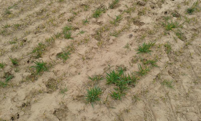

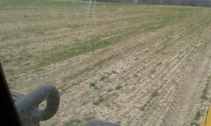

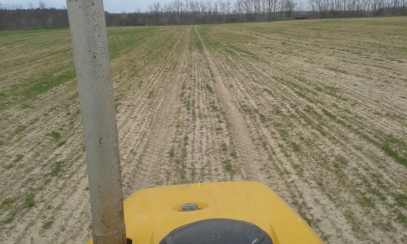

Áprilisi képek. Már tavaly novemberben kezdődtek a tünetek. Látszik, hogy ott volt a növény és elszáradt....
Sziasztok! Szerintetek mi lehet a gond?
látszanak átlósan a keréknyomok. ott nem zőldebb szokott lenni?
