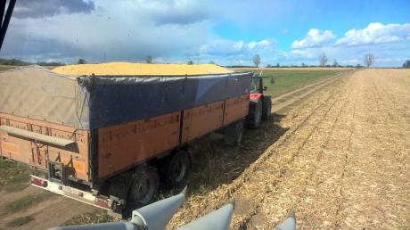

Ennek 8,2 a belső mérete hosszirányba, azthiszem 36 köbméterre jött ki amikor lemértük és kiszámoltuk.
16,x tonna neki a hivatalos terhelhetősége, ennyit rakhatsz rá papír szerint, napraforgóból 150-ek ráfértek bár idén nem volt nehéz az anyag. Egyébként mi javarészt itthon használjuk a földutakon helyben, amikor messzibb arattunk akkor a főutakon nem raktuk meg két ürítéssel csak és akkor belefértünk helyközel a hivatalos súlyba.
