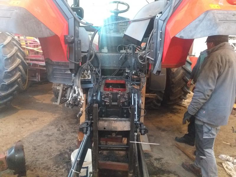

Válasz tusalevi #10340. hozzászólásáraMit húzott a Forterra, hogy ennyire eltekerte a körtekereket?

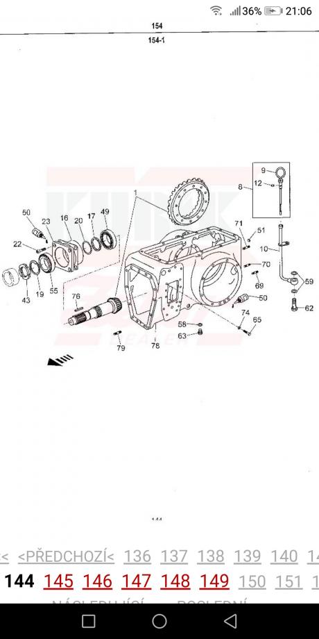

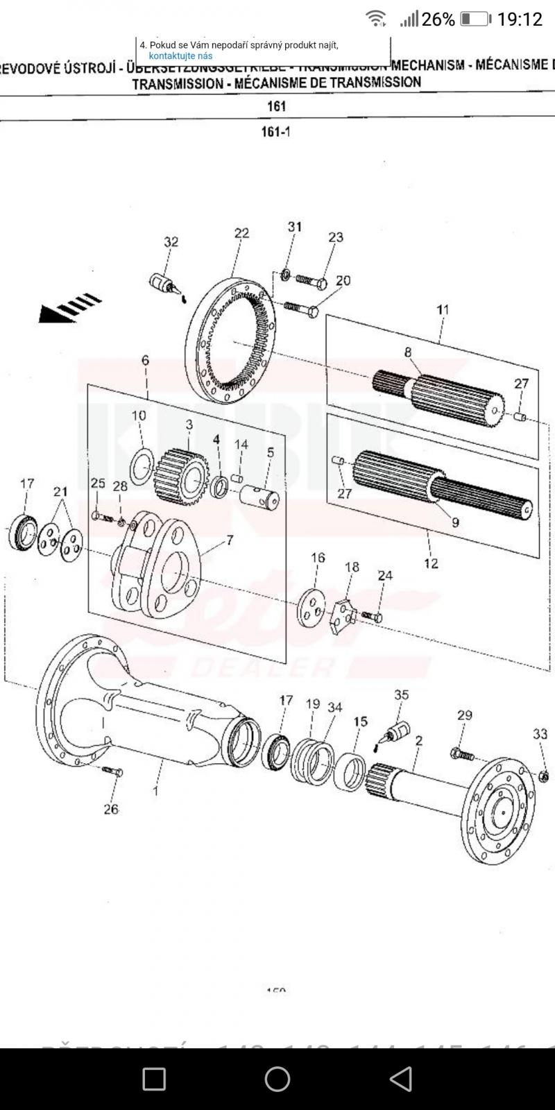

Valakinek netalán Zetor Forterrához (140), hátsó hidról/combról ábrák/képek.
Szét van szedve, pénteken ha minden igaz jön az új alkatrész es nem ártana egy kis segitség az összerakásnál.
