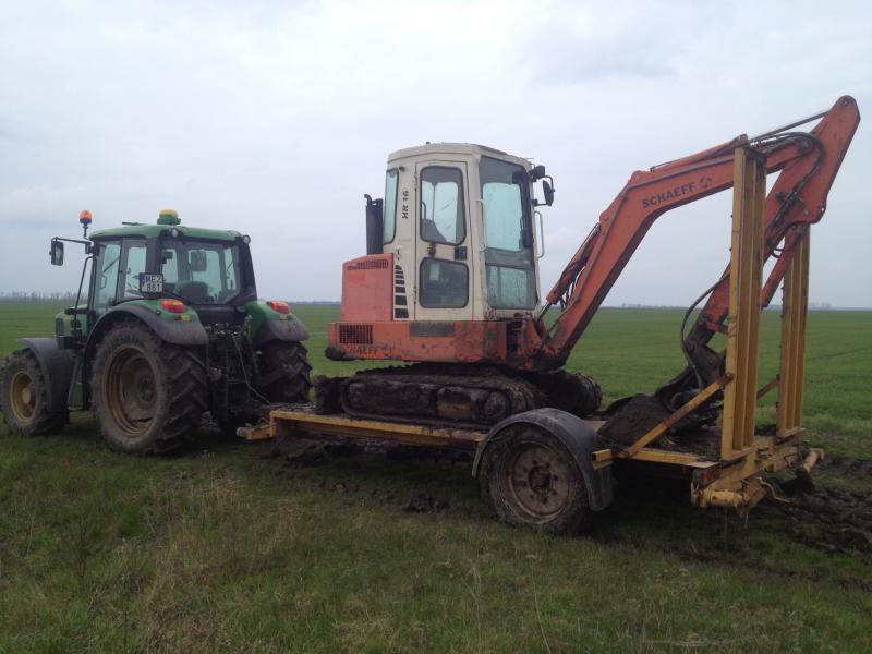

Ilyen hevederessel kell menni vizet ereszteni
ez nem tágít.

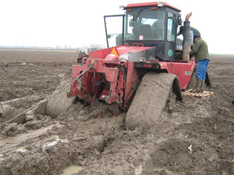

#254 cimbike.
2013-04-08 22:37:30
Válasz #253. hozzászólásra
vizet engedni. Mi meg menteni mentünk.

#252 cimbike.
2013-04-08 22:26:23
Az első "mentők"

#250 cimbike.
2013-04-08 22:24:13
neki a hevedercsúszás füstölése miatt kellett feladni.
#249 cimbike.
2013-04-08 22:21:53
2 Rába után ennél a mentésnél adta meg magát egy elektromágnes vezetéke, a sár megcibálta.

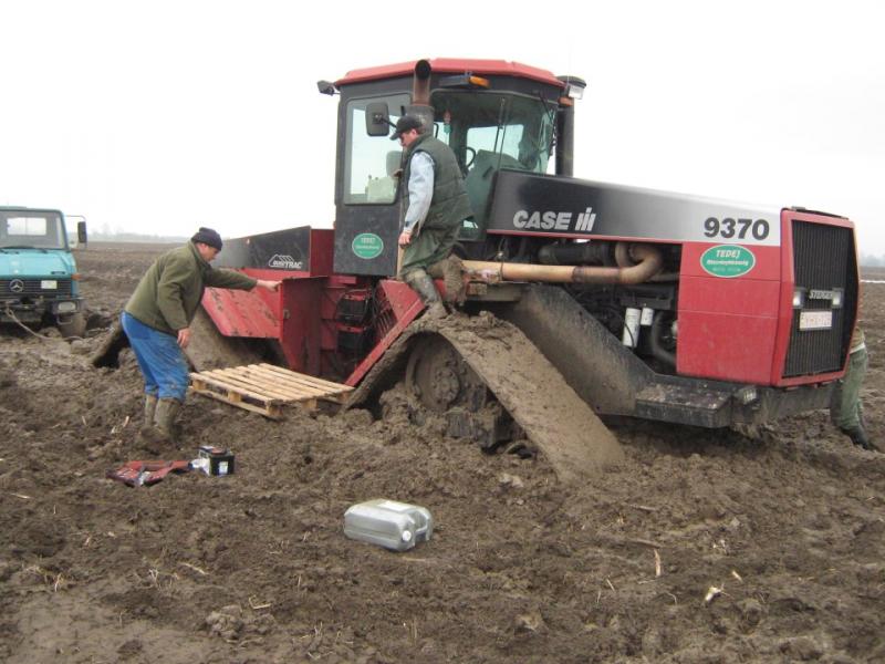

#247 cimbike.
2013-04-08 22:16:47
hibakeresés:

#225 cimbike.
2013-04-07 16:47:45
Válasz #207. hozzászólásra
meglett a hiba. Egy elektromágnes vezetéke szakadt el, a sártól. Fel kellett volna gyorskötözőzni, mert hasa volt. Egyébként még a e-mágnes is, sárban volt. 1000 Ft-os javítás miatt állt meg a mentés, és kellett a láncos kotró. A parkfékünk most már nem a legjobb, de még megfogja a gépet a lejtőn.
Itt a befogott parkfékes mentés:
http://www.facebook.com/photo.php?v=430634287028860&set=vb.100002468768126&type=2&theater

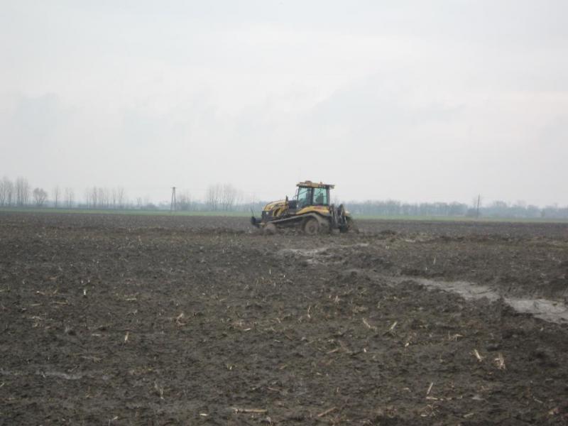

és itt a 800as challi is:
http://www.facebook.com/photo.php?v=430594993699456&set=vb.100002468768126&type=2&theater
